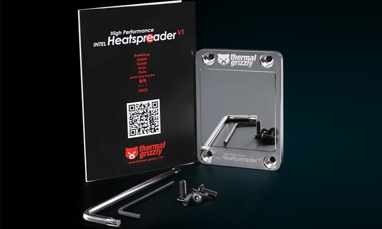

Nouveau produit à sortir sortir chez Thermal Grizzly : le Heatspreader V1. Il s’agit simplement d’un IHS personnalisé à destination des processeurs Intel au socket LGA-1700. D’après les tests menés en interne par la marque, des gains de températures importants sont à saisir !
Heatspreader v1 : un IHS custom chez Thermal Grizzly !
Thermal Grizzly Heatspreader v1 Comme on peut le voir, cet IHS personnalisé vient donc remplacer la capsule d’origine d’Intel qui, clairement, est à la masse. D’autre par, ce dernier viendra agit comme contact frame en se montant directement sur le mécanisme de verrouillage du socket de la carte mère. Bien entendu, il se destine à des processeurs delid… Ce qui implique une perte complète de la garantie Intel… Et au passage, de la carte mère. Effectivement, changer de mécanisme de verrouillage est considéré comme une modification du matériel, chose que les constructeurs n’aiment pas vraiment.
Une fois en place, cet IHS offre une très grosse surface de contact avec votre système de refroidissement. La marque avance une surface accrue de 207%… En même temps, il n’y a plus que l’équivalent de l’IHS qui entre en contact avec le système de refroidissement, mais l’équivalent de la surface du socket entier !

Côté performance, face à un Core i5 14600K avec l’IHS standard et un contact frame, les températures diminuent sérieusement. Le CPU passe alors de 92,1°C à 77,3°C. Précisons que le processeur tournait à 5,6 GHz avec une tension de 1,4V sur Cinebench R23. Côté refroidissement, un waterblock Alphacool Core 1 couplé à un radiateur Watercool MO-RA3 était employé.
Ne reste plus qu’à parler du prix de la solution : 44,90 € !
