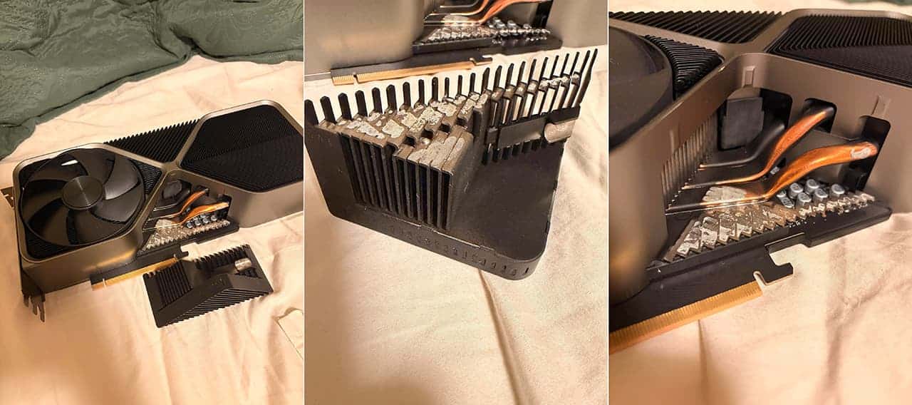

Suite à un déplacement avec sa configuration, il s’aperçoit qu’un morceau du dissipateur de sa carte graphique s’est totalement détaché. En effet, cette RTX 4090 Founders a littéralement perdu un morceau de son système de refroidissement, exposant une partie du circuit imprimé ainsi que les caloducs en cuivre. Un problème inquiétant qui soulève quelques questions quant à la longévité de ce type de carte.

Dans les faits, suite à un déplacement, le propriétaire de cette RTX 4090 Founders Edition s’est aperçu qu’un morceau manquait à sa carte graphique. En effet, un morceau du système de refroidissement de la carte est littéralement tombé, révélant une partie de l’intérieur de la carte. Ainsi, trois caloducs sont visibles ainsi qu’un morceau du PCB et le dessus de la plaque qui entre en contact avec les composants principaux de la carte. Fort heureusement, le reste de la carte semble bien aller et aucun dommage au GPU ni à la mémoire n’a été rapporté.
Malheureusement pour le propriétaire, la carte date de 2023 et cette dernière a dépassé sa durée de garantie ; NVIDIA n’assurera pas le SAV ici. Il faut donc se tourner vers un réparateur tiers qui annonce une facture de 400 $ pour réparer le dissipateur. Selon nous, à ce stade, le mieux à faire reste de racheter un système de refroidissement complet et de remplacer celui endommagé ; cela lui coûtera moins cher. D’autant qu’avec un peu de patience et de doigté, il peut réaliser l’opération lui-même et économiser sur la main-d’œuvre. C’est la solution la plus sûre, d’autres utilisateurs conseillant de recoller à l’époxy thermoconducteur notamment.

Maintenant, reste à identifier la cause probable de ce détachement et cela peut être lié aux différents cycles de chauffe et de refroidissement de la carte. Comme vous le savez, le métal se dilate et se contracte en fonction de la température, mais cela ne se fait pas au même rythme sur toutes les zones du dissipateur. Ainsi, avec le temps, les contractions/rétractations répétées ont fini par fragiliser les soudures du dissipateur qui ont fini par lâcher à cause des vibrations induites lors du déplacement de la machine.
