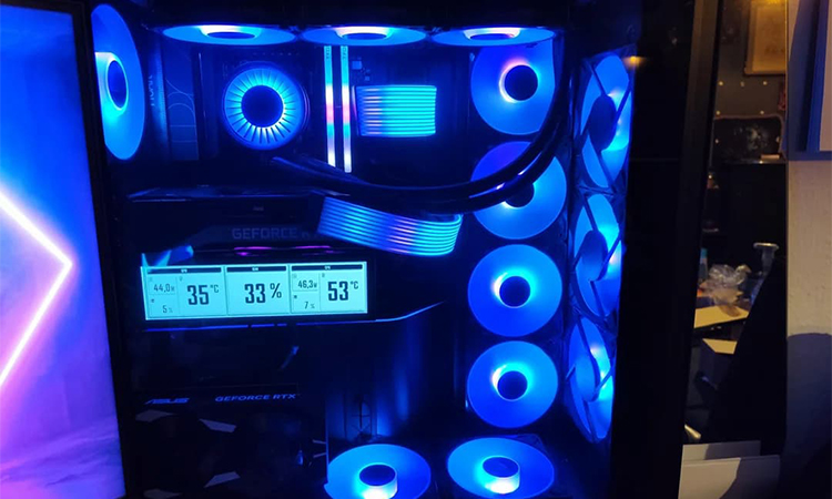

Via Reddit, un utilisateur de la plateforme a partagé son montage, qui est pour le moins… original. En effet, ce dernier exploite deux cartes graphiques : la première, une RTX 3090, se charge du rendu, tandis que la seconde, une RTX 3050, gère la partie frame generation. Mais il y a un hic : la frame generation n’est pas prise en charge par cette carte. Le propriétaire passe donc par un logiciel tiers afin d’atteindre les 144 FPS sur son téléviseur UHD !

La configuration exploitée par l’utilisateur reste plutôt musclée puisqu’elle intègre un Ryzen 7 9800X3D, associé à une carte mère ASUS X870E ProArt Creator et à 32 Go de DDR5 de chez TeamGroup. La partie GPU met en avant une RTX 3090 qui sert au rendu : c’est cette carte qui génère les images natives, tandis que la petite RTX 3050 gère toute la partie frame generation par l’intermédiaire du logiciel Lossless Scaling.
Dans le détail, précisons que le téléviseur, un LG C4 OLED, est branché sur la RTX 3050 afin d’éviter la saturation du bus PCIe. En effet, les deux cartes graphiques sont déjà connectées en PCIe 4.0 x8 et les images générées par la RTX 3090 sont envoyées à la RTX 3050 par l’intermédiaire de ce même bus. Nous apprenons également que l’utilisateur a limité le framerate généré par sa RTX 3090 à 71 FPS et que la RTX 3050 se charge de compléter les images pour monter jusqu’à 144 images/s.

Malheureusement, l’utilisateur n’a rien partagé de plus. Il faut donc le croire sur parole puisqu’aucun résultat de benchmark ni aucune comparaison d’images n’ont été joints à la publication. En revanche, en matière de réactivité, la sensation se rapproche davantage d’un rendu à 71 FPS que d’un rendu à 144 FPS. Par ailleurs, Lossless Scaling vient améliorer la fluidité perçue lors des mouvements de souris en complétant les véritables images par des images générées. C’est une rustine intéressante étant donné que la RTX 3050, ici achetée 80 € d’occasion, ne prend pas en charge la frame generation nativement.
