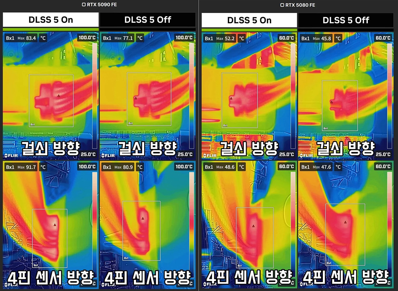

Le moins que l’on puisse dire, c’est qu’avec l’activation du DLSS 5, la prise d’alimentation de la carte transpire, clairement. Sans la technologie, le connecteur de la RTX 5090 affiche des températures de 80,9 °C puis monte à 91,7 °C en l’activant au niveau des broches sense.

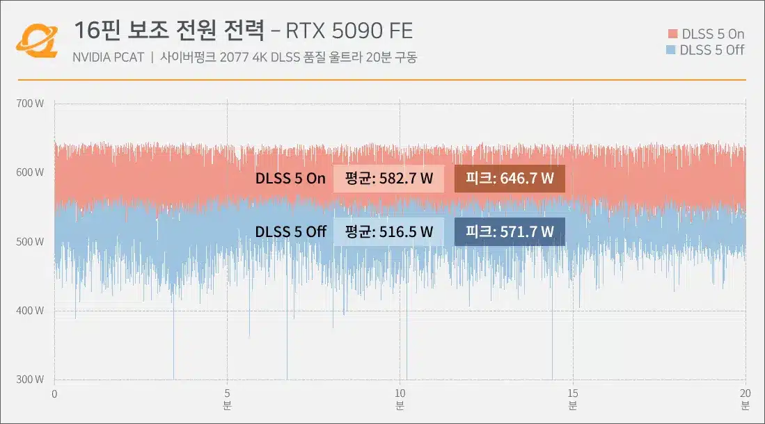

Mais ce qui est également inquiétant, ce sont les valeurs de consommation relevées puisque la technologie vient davantage solliciter le GPU avec les rendus neuronaux. De base, la RTX 5090 consomme environ 509 W sur Cyberpunk 2077 contre 575 W avec le DLSS actif. Du côté de la RTX 5080, on passe de 298 W à 350 W. Dans les deux cas, les cartes atteignent leurs limites de consommation, qui sont de 575 W pour la RTX 5090 et de 360 W pour la RTX 5080.
Les pics de consommation sont également violents, avec une RTX 5090 qui atteint les 658 W en pic, alors que ces pics étaient plus mesurés sans le DLSS : jusqu’à 582 W… Et si l’on se concentre uniquement sur la consommation mesurée à la prise, cette dernière passe de 517 W (moyenne) et 572 W (en pic) à 582 W/647 W (moyenne/pic).

Le connecteur d’alimentation, l’élément le plus chaud sur les cartes !
Pour finir, l’ironie de la chose, c’est qu’avec la technologie active, l’élément le plus chaud sur les cartes utilisées lors du test, c’est le connecteur d’alimentation. Sans DLSS 5, la 5090 atteignait les 79,4 °C en moyenne, avec un pic à 82,3 °C. L’activation de la technologie a engendré une hausse de la température moyenne, avec 83 °C relevés et un pic à 86,3 °C. Derrière, la température la plus élevée relevée sur le connecteur d’alimentation était de 91,7 °C. Bref, c’est chaud.
