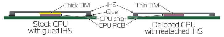

Comme on vous le disait un peu plus tôt, l’IHS est posée sur le die. Mais là aussi, on retrouve la même problématique : au niveau microscopique, le contact entre la puce et la coque métallique est mauvais. Et c’est là qu’intervient logiquement un TIM interne qui fera le joint entre ces deux entités. Voici un petit schéma de overclocking.guide qui résume bien tout cela :
Schéma TIM interne CPU
Le fabricant de processeurs aura le choix entre plusieurs TIM, chacun avec des propriétés physiques différentes. Tout ceci se calcule, mais on ne va pas se concentrer sur la formule de l’efficacité d’un TIM. Sachez cependant qu’elle dépend de trois facteurs : sa conductivité, sa résistance de contact (sa manière de “remplir les trous”) et son épaisseur. Un quatrième facteur intervient, mais n’est pas dépendant du TIM : la pression appliquée sur l’ensemble.

Mais alors le deliding, pourquoi est-ce si efficace ? Déjà, le principe du delid en quelques mots c’est enlever l’IHS d’un CPU (utilisant souvent un die interne sous forme de pâte thermique) pour mettre sa propre pâte. On utilise souvent de la pâte d’excellente qualité, comme du Liquid Metal. Voici un article qui parle de delid. On gagne énormément en faisant cela, parfois jusqu’à 20°C en overclocking. Pourquoi gagne-t-on autant ?
Il y a 3 raisons : la première est qu’Intel a dû faire des compromis dans la composition de sa pâte. Grossièrement, ils devaient jongler entre efficacité et pérennité. Et ils ont choisi une pâte interne pas forcément très efficace, mais assez pérenne dans le temps. La deuxième raison est que le remplacement d’une pâte par une pâte neuve sera forcément plus efficace (un TIM est le plus efficace le premier jour et perd chaque jour de l’efficacité).
Le troisième point est qu’Intel utilise une plus grande épaisseur que nécessaire. L’IHS est collé sur les bords du circuit par de la glue, ce qui a tendance à réhausser un peu l’IHS, et donc crée un espace que le TIM doit remplir. Dans le cas d’un delid, l’IHS ne tient plus, une moins grande épaisseur de TIM est alors nécessaire.
CPU avant et après delid
