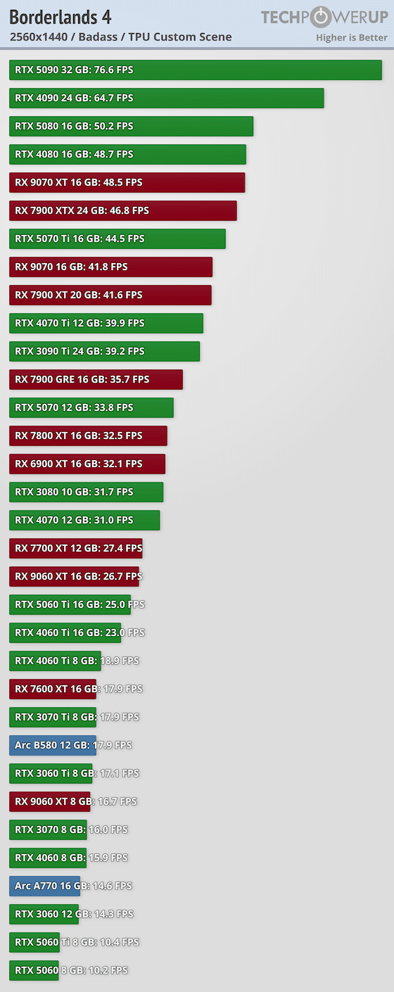

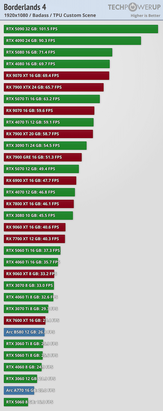

Borderlands 4 est là et le jeu cellshadé nécessite une grosse carte graphique pour fonctionner correctement. D’une part, le titre est très gourmand en mémoire et d’autre part, sans upscalling ça ne tourne tout simplement pas bien. En 1080p à fond, même ne RTX 5070 n’atteint pas les 60 images/s, c’est dire !

Très clairement, c’est le jeu qui nous conforte dans le fait que 8 Go de VRAM ce n’est tout simplement plus suffisant pour jouer en 2025. Effectivement, avec les détails visuels au maximum, le jeu consomme 10,7 Go de VRAM en 1080p. En 1440p, on passe à 11,7 Go puis 13,6 Go en UHD. Rien qu’en 1440p, la mémoire d’une RTX 5070 est déjà saturée ! On montera à 14,6 Go de mémoire utilisées lorsque le frame gen x4 est actif !
Au niveau des performances, c’est l’hécatombe puisque l’on n’atteindra pas les 60 FPS qu’avec des RX 9070 et RTX 5070 Ti et RTX 4070 Ti qui se stabilisent à 59,1 FPS. Si vous avez une carte de gamme inférieure, n’espérez pas jouer à 60 images/s avec les détails à fond en 1080p. Même une RX 7900 XT tourne à 58,8 FPS tandis que les cartes populaires comme les RTX 5060 Ti ou RX 9060 XT fonctionnent dans les 40 FPS. Côté Intel, mieux vaut ne pas en parler, la B580 fait moins de 30 images/s.
En 1440p, c’est encore pire puisque les RX 9070/7900 XTX d’AMD se maintiennent à 46~48 FPS. Dans cette résolution, seules les RTX 4090/5090 dépassent les 60 images/s, même la RTX 5080 n’y parvient pas. C’est là que l’on se dit qu’il y a quelque chose de cassé dans le jeu. Le titre a beau être rempli d’humour, en attendant, c’est le gamer qui rit jaune en voyant son framerate.
