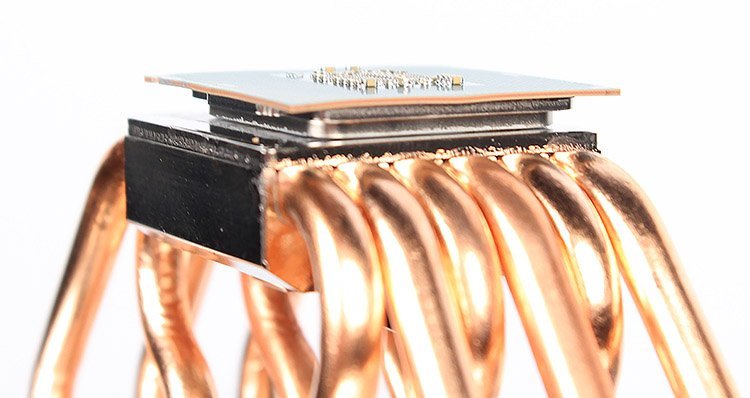

Malgré cela, certaines machines livrées complètement assemblées ont vu leur CPU et le socket de la carte mère partiellement endommagés dû aux chocs subis durant le transport. La cause de tout ceci ? Le PCB des CPU Skylake. Effectivement, ce dernier étant plus fin que leurs prédécesseurs, il supporte donc une pression moins importante et est donc plus fragile.

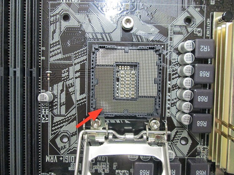

Ainsi, plus le ventirad est fixé fermement, plus la pression exercée sur le CPU est importante, ce qui entraîne un risque de déformation du PCB de ce dernier, sans compter que les pins du socket de la carte mère peuvent en prendre un coup, comme en témoignent les photos suivantes :
Dans tous les cas, Scythe a réagit rapidement en proposant gratuitement une visserie plus adaptée à ces CPU, réduisant ainsi la pression exercée au niveau du socket. Pour en bénéficier, il vous faudra entrer en contact avec le fabricant ici.
Pour tous les autres, desserrez quelque peu votre ventirad, cela ne pourra faire que du bien à votre CPU !

Parce que le système de fixation de certains ventirads te donne une force énorme, qui appliquée sur les angles de l'IHS, suffit à tordre le PCB du CPU ?
Avec un Noctua et un peu de motivation, t'arrives sans problème à "replier" les 4 coins de la CM suffisamment pour que ça soit visible à l'oeil nu.
Mais je suis entièrement d'accord pour les coins. Mais comment on explique le pli au milieu du CPU?
La partie du ventirad en contact avec le CPU étant plate, je ne vois pas du tout comment le CPU peut se plier en forme de vagues. Très louche, cette histoire…
Regarde la photo 2 Gungar ^^
C'est justement de la 2ème que je parle. Le CPU, on dirait une feuille qui a pris l'eau.
