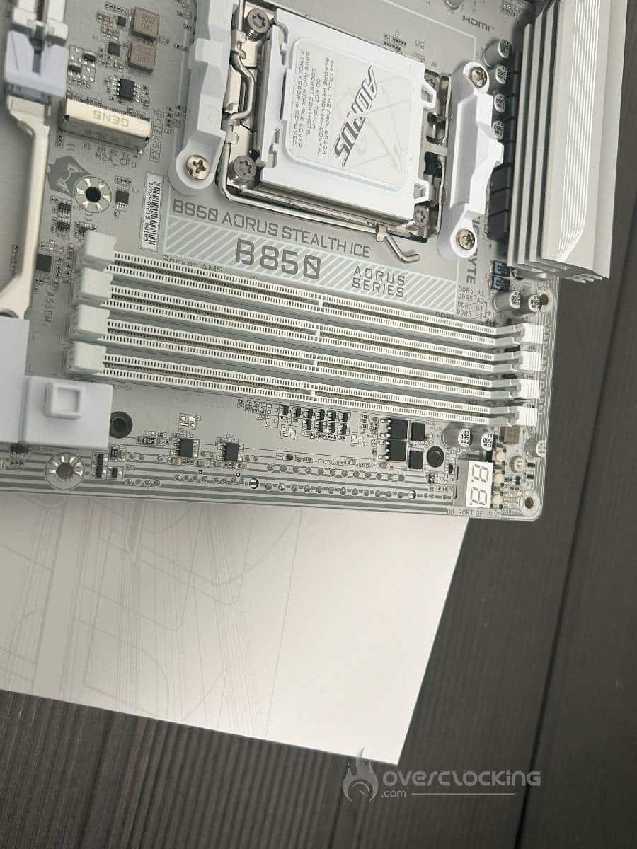

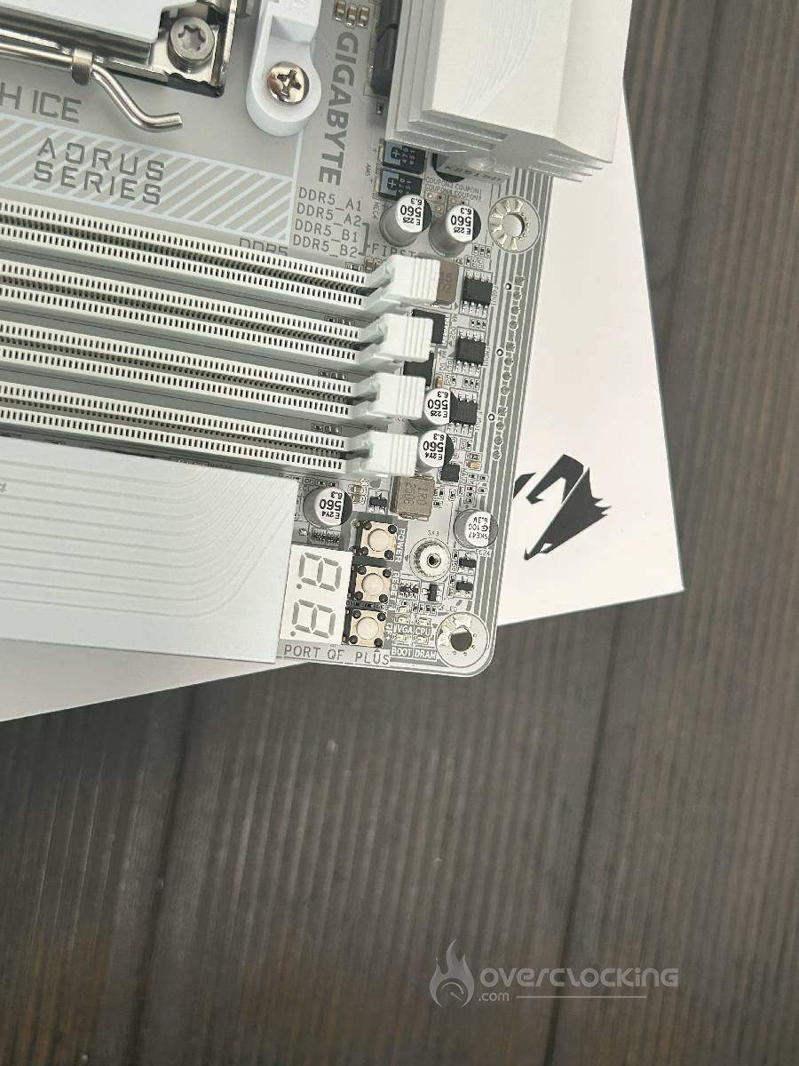

Cette carte mère est équipée de quatre slots mémoires. Chaque slot pourra prendre 64Gb maximum, amenant ainsi la capacité totale à 256Gb. Elle supportera aussi le dual channels à une fréquence pouvant monter jusqu’à 8200 MHz. Comme avec les cartes mères grand public, elle ne sera pas compatible avec les mémoires ECC.

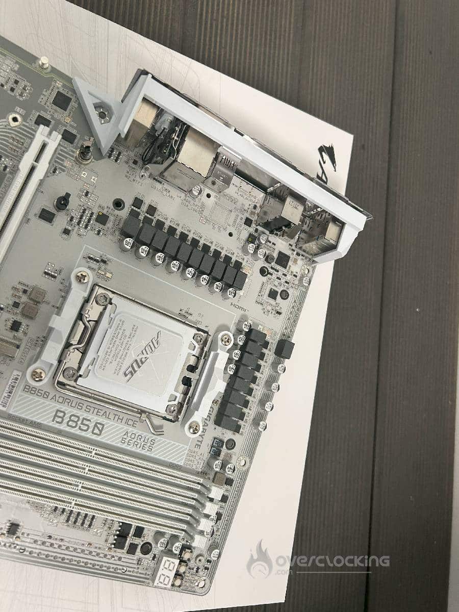

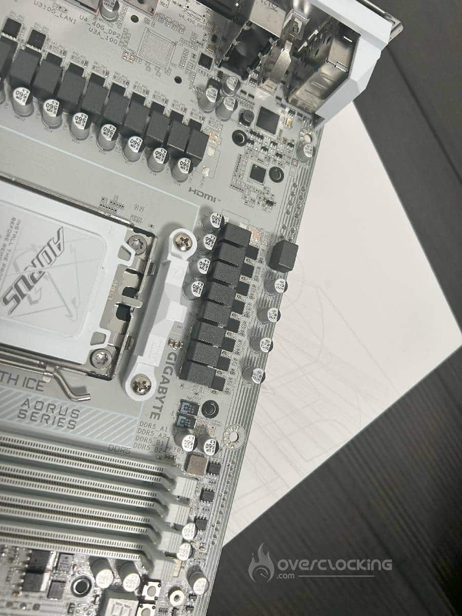

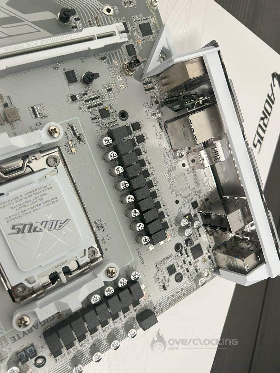

Concernant l’alimentation du processeur, celle-ci est assurée par 14+2+2 phases d’alimentations. Mais il y a une subtilité, ce n’est pas un véritable design en 14 phases de 80 A. Il s’agit en fait d’un système en 14 phases parallèles. C’est-à-dire que chacune des 7 phases de régulation est associée à deux ensembles de composants (MOSFETs, selfs et condensateurs). Cette technique permet de répartir la charge électrique entre deux circuits au lieu d’un seul. Cela reste un excellent compromis entre performances, stabilité et coût de fabrication. Mais au prix de cette carte mère, c’est tout de même dommage de ne pas avoir opté pour quelque chose de plus traditionnel.
On notera ensuite 2 phases SOC à 80A et 2 phases MISC pour les lignes PCIe CPU. Ces étages d’alimentations pourront donc facilement supporter un Ryzen 9950x et même envisager un petit overclocking.
AORUS B850 Stealth Ice : une bonne dissipation globale

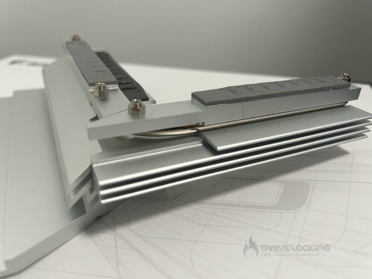

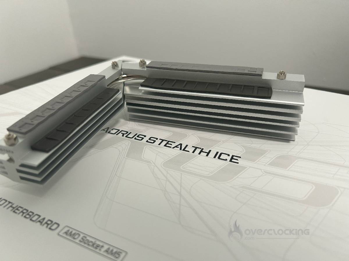

Malgré des VRM moins costauds qu’attendus, nous avons le droit à une excellente solution thermique pour ceux-ci. Ainsi, Aorus à opté pour un énorme système de dissipation. On comptera donc deux gros heatsinks reliés par un caloduc. La marque annonce une surface de dissipation 4X plus grande que les modèles traditionnels et un flux d’air optimisé. On retrouvera aussi des pads thermiques à 7 W/mK pour une conductivité parfaite. Vous pourrez être sûr que vos étages d’alimentation resteront au frais même sous charge lourde. On trouvera aussi sous ce gros dissipateur, un bouclier I/O pré-monté.

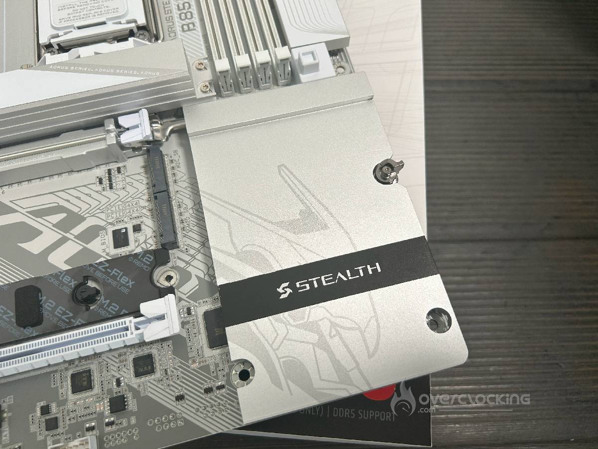

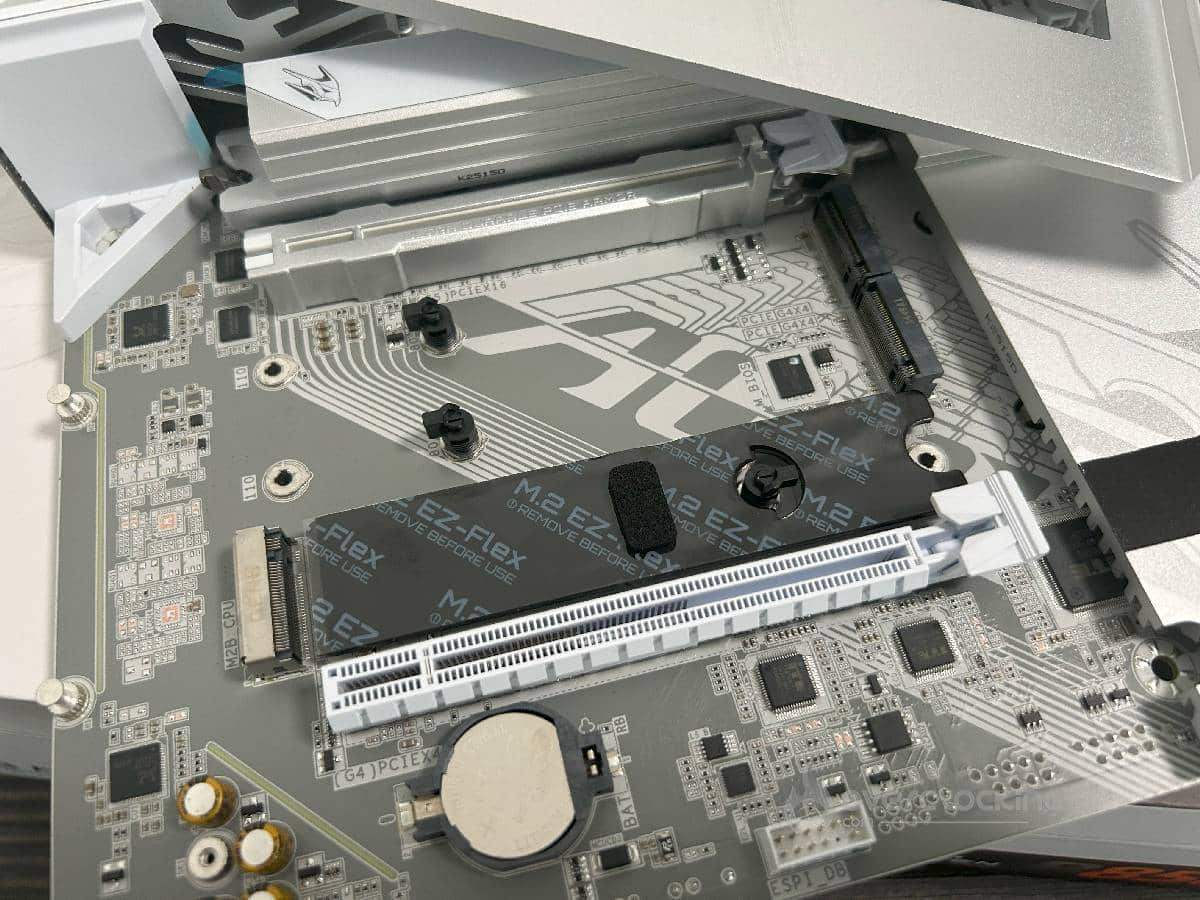

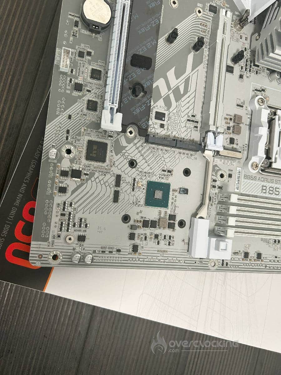

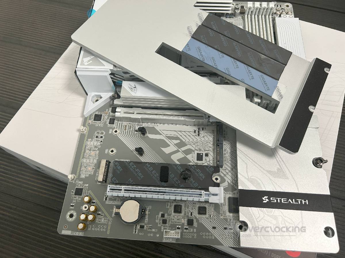

Concernant le stockage, la B850 Stealth Ice possède quatre slots M.2.  Deux seront compatibles PCIe 5.0 x4 et deux autres compatibles PCIe 4.0 x4. Largement de quoi satisfaire un gros joueur tout comme un professionnel. En plus, nous aurons le droits à deux ports SATA 6Gb/s.

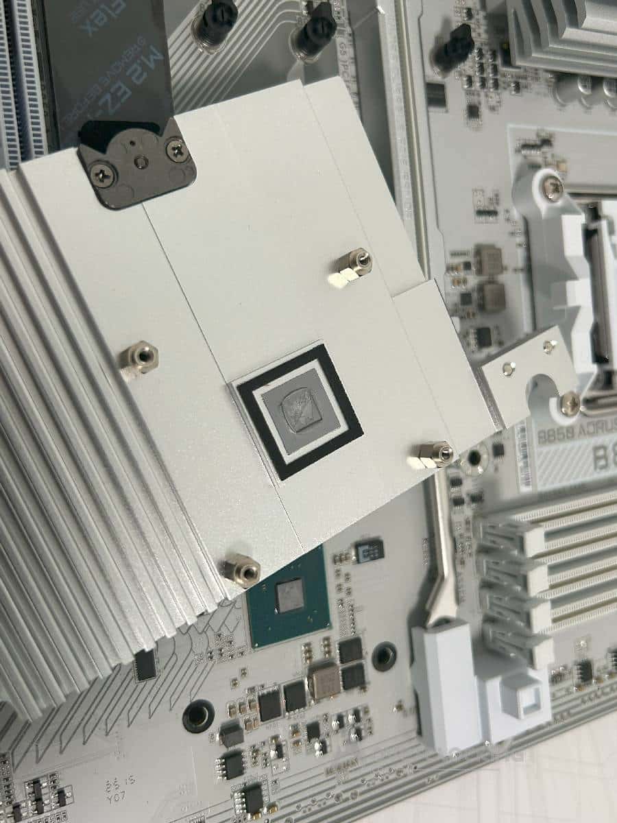

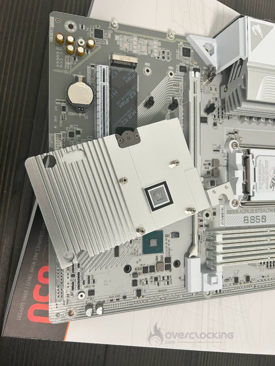

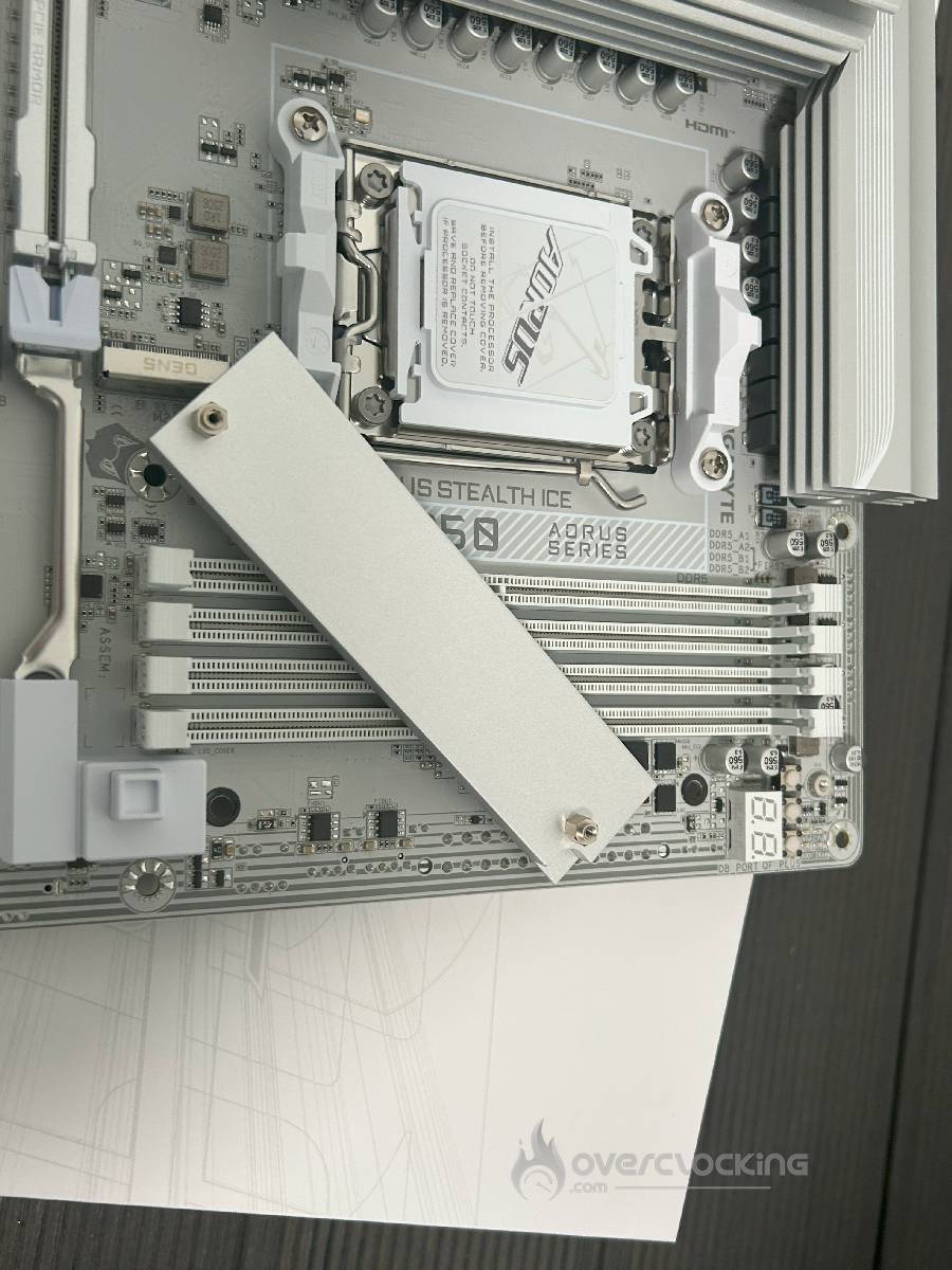

Parlons maintenant des solutions thermiques mises en place pour les M.2. La marque à mis en place un système appelé “Thermal Guard L” pour le port M.2 situé sous le CPU. Ce système de dissipation intègre tout simplement une dissipation optimale. Comme pour les vrms, Aorus annonce une dissipation améliorée d’un facteur 6 (d’après la marque). Sur le papier, c’est donc parfait pour les ssd Gen 5.
Pour les autres M.2, une large plaque en métal. En plus de son esthétique épurée, elle possède aussi un but de dissipation. Couvrant donc les 3 slots restants de la carte mère. Comme pour le port principale, ces trois emplacements intègrent le système d’installation sans outils. Parmi ces trois ports restants, on comptera encore une interface Gen 5. Mais cette fois-ci, cet emplacement est équipé de l’EZ-Flex. Une technologie brevetée qui possède une base flexible pour permettre un meilleur contact heatsink-SSD. Entraînant des températures pouvant afficher jusqu’à 12°C de moins.

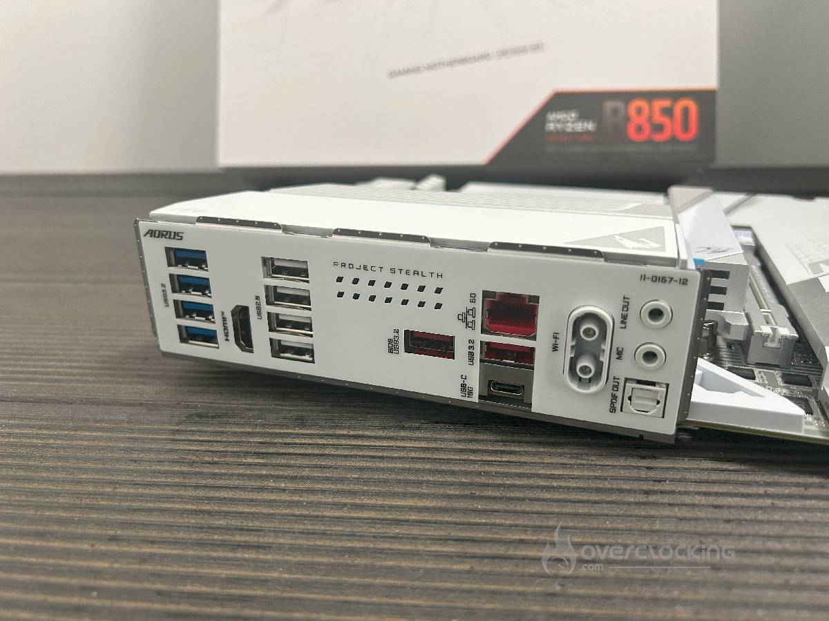

Concernant l’I/O shield de la carte mère, on retrouve une connectique riche, avec 4 ports USB 3.2 Gen1, 2 ports USB 3.2 Gen2, 1 port USB Type-C 3.2 Gen2 ainsi que 4 ports USB 2.0. On pourra même rajouter en façade un connecteur USB Type-C 20 Gb/s.
