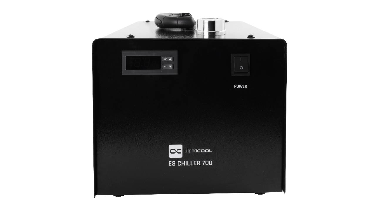

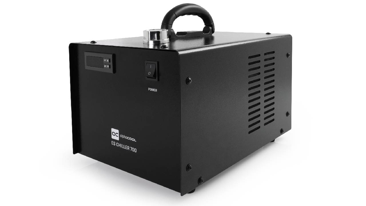

Alphacool ES Chiller 700
Tous les détails du ES Chiller 700

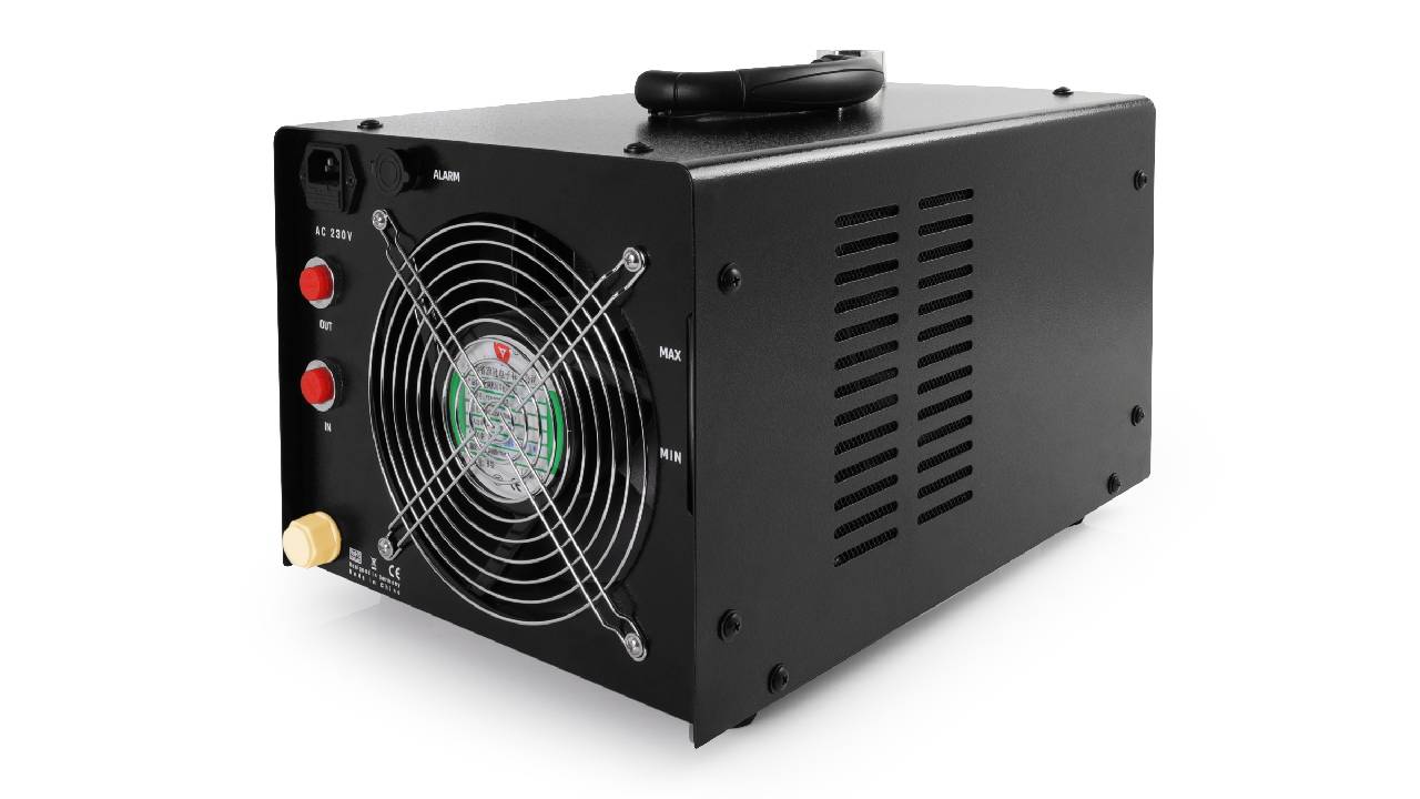

L’ES Chiller 700 embarque une pompe de 28 W, capable d’atteindre une hauteur de refoulement maximale de 10 mètres et un débit pouvant atteindre 10 l/min. Elle permet donc d’intégrer directement le refroidisseur dans une boucle sans ajouter une seconde pompe. Le liquide est stocké dans un réservoir intégré de 2 litres, tandis que les entrées et sorties utilisent des filetages internes G1/4″, largement répandus dans l’univers du watercooling.
Un écran installé sur l’appareil donne accès aux différents réglages. La température peut notamment être ajustée avec une précision de ±0,3 °C. Le refroidisseur utilise un compresseur d’une puissance de 460 W, associé au réfrigérant R1234YF, avec une charge de 130 grammes. Son système de détente repose sur un capillaire. L’alimentation fonctionne en 220 V à 50 Hz, avec une intensité comprise entre 0,4 et 2,68 A.
Des sécurités pour un fonctionnement prolongé
Alphacool a également prévu plusieurs dispositifs de surveillance. La documentation mentionne une protection du compresseur contre les surtensions, ainsi qu’une alarme lorsque le débit devient insuffisant ou lorsque la température dépasse la valeur prévue. La fiche technique indique de son côté une protection du compresseur contre les surintensités, complétée par les alarmes de débit et de surchauffe.
L’appareil bénéficie d’un indice de protection IP44. Alphacool recommande une température ambiante de fonctionnement comprise entre 5 et 40 °C, tandis que la plage prévue pour le stockage s’étend de 0 à 40 °C. L’ES Chiller 700 mesure 380 x 260 x 235 mm et affiche un poids net de 16 kg. Malgré son positionnement stationnaire, une poignée installée sur le dessus facilite son déplacement. Le produit est proposé uniquement en noir.
La fiche technique précise également des certifications CE, FC et RoHS. Alphacool fournit avec le refroidisseur un câble d’alimentation de 1,5 mètre ainsi qu’un Chiller Alarm Adapter.
